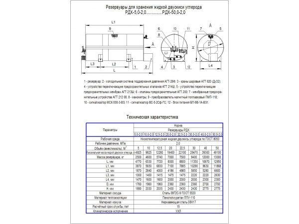

Категория объявления: ПредложениеРезервуар РДХ предназначен для хранения и выдачи в технологические линии низкотемпературной жидкой и газообразной двуокиси углерода.
РДХ – стационарно устанавливаемый горизонтальный сосуд, изготовленный из конструкционной низколегированной стали 09Г2С-9, покрытый теплоизоляционным слоем из жесткого пенополиуретана ППУ-110, обладающего хорошими теплоизоляционными и гидроизоляционными свойствами, позволяющими не пропускать влагу к поверхности сосуда. Сосуд с теплоизоляцией защищен от ультрафиолетовых лучей и атмосферных осадков кожухом из нержавеющей стали.
Резервуар оснащен:
1. Для защиты от превышения давления
- двумя предохранительными клапанами;
- двумя предохранительными разрывными мембранами;
2. Для наполнения, выдачи углекислоты и дренажа
- четырьмя шаровыми кранами Dу32;
3. Для измерения уровня и температуры двуокиси углерода в сосуде, вычисления относительного заполнения резервуара, массы жидкой и газообразной углекислоты
- преобразователем магнитным поплавковым;
4. Для контроля давления
- двумя манометрами класса точности 1, 5;
5. Для контроля уровня жидкой двуокиси углерода
- оповещателем с подачей звукового и светового сигнала при достижении максимально допустимых значений уровня.
Предохранительные клапаны и манометры смонтированы на одном, а предохранительные разрывные мембраны установлены на втором переключающем устройстве, позволяющем производить проверку исправности, правильность регулировки, замену и ремонт предохранительных устройств и средств измерений без остановки и опорожнения резервуара.
Для поддержания давления в резервуаре хранения двуокиси углерода дополнительно может быть установлена холодильная система АГТ 26Ф, состоящая из испарителя, находящегося внутри сосуда, компрессорно-холодильного агрегата и пульта управления, закрепленных на каркасе резервуара и соединительных трубопроводов.
Применение АГТ 26Ф дает возможность хранить углекислоту при отсутствии ее расхода без потерь неограниченное время.
